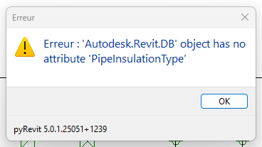

am trying to create a tool to automatically add insulation on objects. the goal is to add insulation depending on the value of the systeme type.
so far i’ve written this:
"# coding: utf-8
from rpw import revit
from Autodesk.Revit.UI.Selection import ObjectType
from Autodesk.Revit.DB.Plumbing import PipeInsulation
from Autodesk.Revit.DB import *
from pyrevit import DB
doc = revit.doc
uidoc = revit.uidoc
Demander à l’utilisateur de sélectionner des éléments
with forms.WarningBar(title=“Sélectionnez les éléments à isoler”):
references = uidoc.Selection.PickObjects(ObjectType.Element)
# Choisir dynamiquement le type d'isolation
insulation_types = DB.FilteredElementCollector(doc).OfClass(DB.PipeInsulationType).ToElements()
type_choices = {i.Name: i.Id for i in insulation_types if i is not None}
selected_type = forms.SelectFromList.show(
    sorted(type_choices.keys()),
    title="Choisissez un type d'isolant",
    multiselect=False
if not selected_type:
    raise Exception("Aucun type d'isolant sélectionné.")
insulation_type_id = type_choices[selected_type]
# Demander l'épaisseur
thickness_input = forms.ask_for_string(
    default="0.03",  # ≈ 9 mm
    prompt="Entrez l'épaisseur (en pieds, ex : 0.03 pour 9 mm)",
    title="Épaisseur de l'isolant"
if not thickness_input:
    raise Exception("Épaisseur non définie.")
thickness = float(thickness_input)
# Démarrer la transaction
t = Transaction(doc, "Ajouter isolant aux éléments sélectionnés")
t.Start()
count = 0
for ref in references:
    element = doc.GetElement(ref.ElementId)
    if not element:
        continue
    # Vérifie s'il n'a pas déjà d'isolation
    existing = PipeInsulation.GetInsulationIds(element)
    if existing and len(existing) > 0:
        continue
        PipeInsulation.Create(doc, element.Id, insulation_type_id, thickness)
        count += 1
    except Exception as e:
        print("Erreur pour l'élément {} : {}".format(element.Id, e))
t.Commit()
forms.alert("{} isolants ajoutés avec succès.".format(count), title="Résultat", ok=True)
forms.alert(“Erreur : {}”.format(e), title=“Erreur”, ok=True)
But i keep having a mistake:
i’ve loooked throught the documentation of Revit API but haven’t been able to find a way.
Am not yet very goodd at programing so im asking here if someone could give me pointers on why i can’t access the insulation in the Modele.

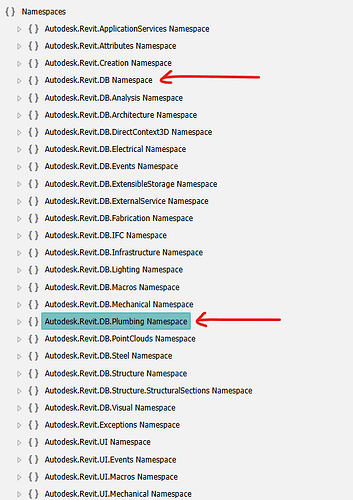

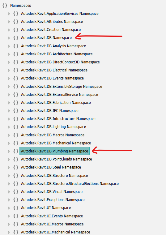

Hello,
The error you’re getting is caused by 2 things:
  1. There is no need to write DB in this line:
because you already imported everything from DB using *, in this line in your imports:
Corrected version:
insulation_types = FilteredElementCollector(doc).OfClass(PipeInsulationType).ToElements()
Also, because you already imported Autodesk.Revit.DB namespace, there is no need to import it again from pyrevit in this line:
  1. This line in your imports is incorrect:
Instead, try this:
from Autodesk.Revit.DB.Plumbing import PipeInsulationType
PipeInsulationType and PipeInsulation are two different classes:
PipeInsulationType - PipeInsulationType Class
PipeInsulation - PipeInsulation Class
In this line you are using PipeInsulationType:
so it must be the same in the imports.
DB is a so called namespace. FilteredElementCollector comes directly from it.
PipeInsulationType isn’t included directly in the DB namespace, but another one, called Autodesk.Revit.DB.Plumbing, that’s why you have to import it explicitly.
I hope this helped and let me know if you have any questions!

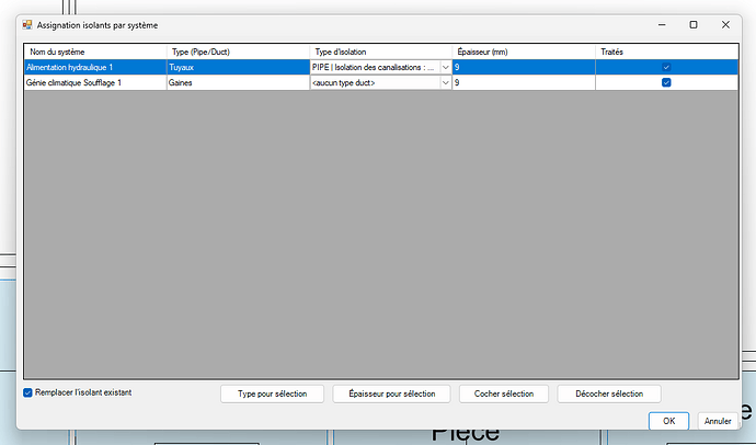

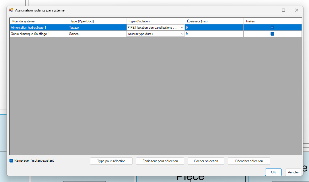

Create a code that can read a CSV file. In this CSV file, list the pipe type, the system, the pipe size, and the necessary insulation you want to assign.
update: i managed to create it in the end after quite a bit of trial and error but here’s the final UI; if someone is interested in the script too i can post it.
here is something i had a while back ago. it’s a bit “prompty” but that was by design at the time.
takes care of both Duct and Pipe.
I’d be curious to know how you went about yours and see if there’s something you have that I don’t.
